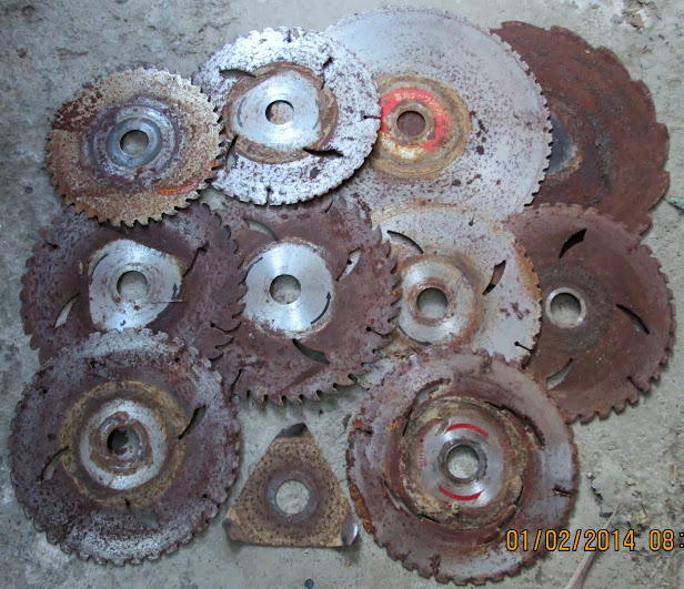

老婆割芒草使用硬管式的割草機
絕對是割到連根帶土鏟除的地步...
因為讓它們再復生簡直就沒完沒了!
所以圓鋸片算是偶們的消耗品一樣(套句陸話:一次性產品)...
