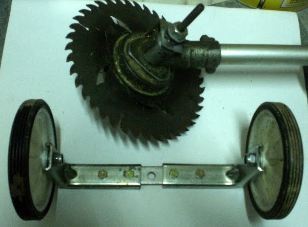

硬管式割草機改造 ing...(III..)
本文章最後由 eastern 於 2013-5-6 16:37 編輯
將"首部曲"的兩後輔助輪改到前端刀片左右,試試是否較阿宏大的韓貨更好用?...
先把該鋸該切的部份搞定...
再利用刀片上彎頭部位,想辦法做一只固定座...
鎖上固定座,再將輔助輪以另一扁鐵鑚孔連接起來...
57#

這是完成品...

可惜又敗給它了!...
因為雖然輔助輪中心為活動軸心(有如:第五輪),可惜輪子本身無法自轉.
加上要將兩個無法自轉的輪子靠割草機尾部引擎端來控制,讓它聽命行事!
更是困難也!...
