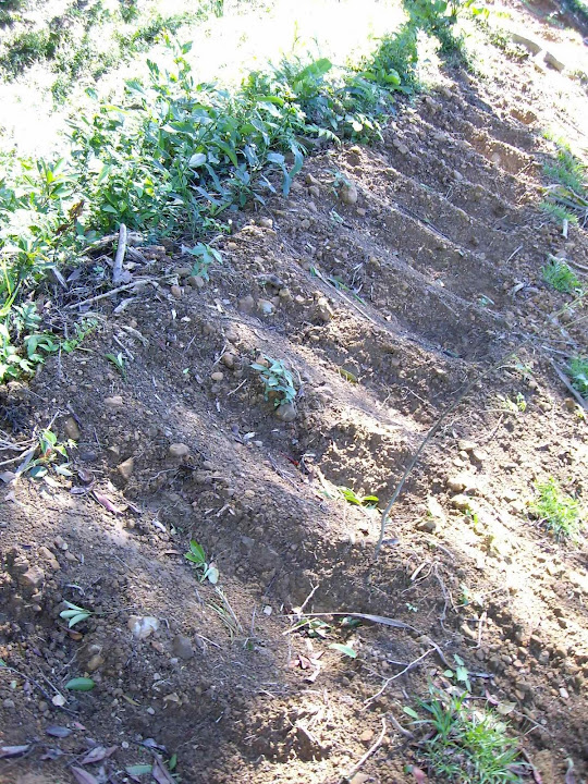

再PO一張昨天拍的另一處步道照片
可見這次颱風貢寮沒什麼風雨
不然就是作台階的這位朋友泥塑的工夫太厲害了
petals2008 發表於 2010-9-23 15:38
嘿嘿嘿!技術不錯吧!並沒有像你說的一樣下個雨就垮了。
不過前幾天的那種大雨就不敢保證沒事,畢竟土台階還是比較脆弱。
不是有進一些石材嗎?如果改成石階就鐵定沒問題。
阿能不能麻煩您........拍照時角度抓好一點?
歪著頭看照片會扭到脖子溜!

拍謝!! 原來就沒拍正
不過我把畫面轉個角度
大家可以把脖子往反方向
平衡一下

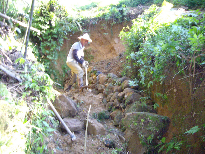

這一版越來越無聊了 我還是來PO一下照片吧
整理山溝 將一段落差大的易崩落的地方用石頭堆起來
老婆大的建議  :
用石頭(不用太大的) 崁堆在小路下方也就是山溝的溝壁上 ,然後壓實泥土,這樣以後石頭縫隙的泥土,一樣會長草,幫忙固定泥土,就不會再崩塌 流失泥土!

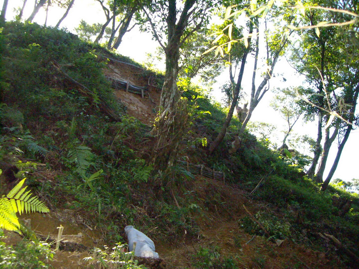

右上角就是上次崩掉的地方

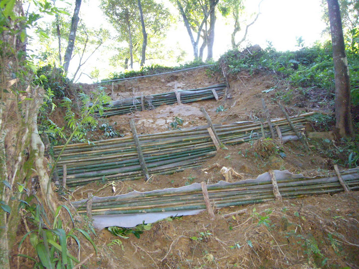

土石流的地方打樁編柵 共做了三層
作完很後悔  不過做了也沒辦法  希望這一塊趕快恢復自然樣貌

值得一提的是
山壁上是用九芎打樁
九芎是很好的植生木樁  打入土中很容易萌芽 而且它的根系發達  常用於植生護坡
http://ir.lib.nchu.edu.tw/handle/309270000/7162
而且小地附近很多九芎
我請師傅鋸下之後馬上插下去
希望石壁上插得活
