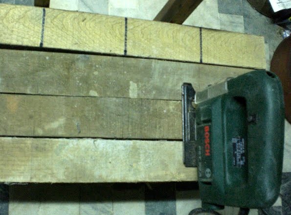

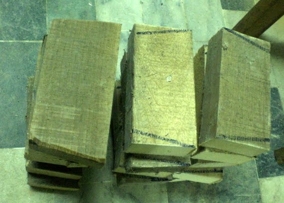

將角材切成數小段備用...
每一小段角材双邊切成斜角,以利灌完水泥後能順利脫模...

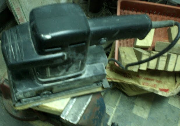

當然要越光滑越好,所以砂紙機也出爐了.

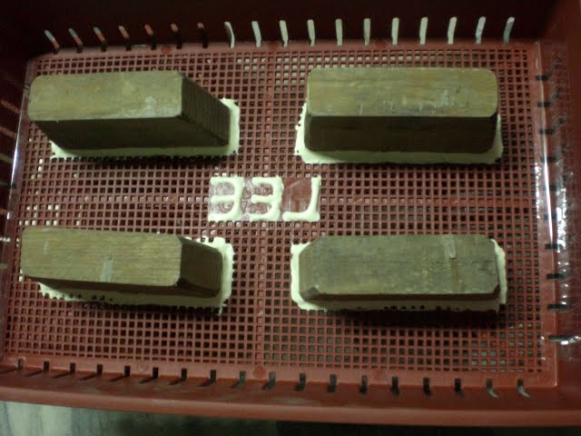

翻轉過來後以螺絲固定住角材...

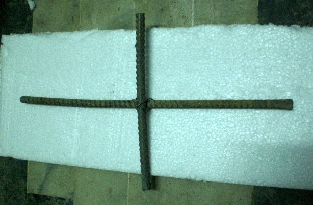

再以"防落"膠將角落填補增加強度及形成圓弧角度,利於脫模...
咦!...還有十字架...莫非還有驅邪儀式??...
是怎麼回事??

依個人經驗,最好在
塑膠籃內舖報紙、抹廢機油、
以利脫模--剝下水泥板,
否則,敲半天拿不下
塑膠籃都碎了、螺絲黏住
一次就報銷!
6#
發表於 2011-12-15 10:58:36 |只看該作者.....載入全部圖片 用LINE傳送 . 分享到FB
建議先在塑膠藍內舖牛皮紙(牛皮紙先塗一層柏油更好)
而後再放木頭再鎖螺絲再上"防落"膠,
保護地球, 大家一起來 !

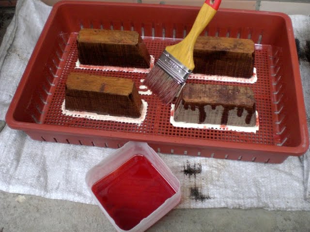

多謝大家的關心及好建議...
繼續給它搞下去!
誠如上頭幾位大大所言:

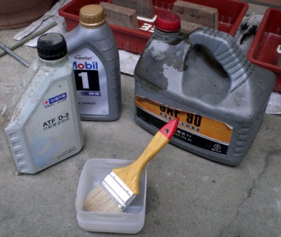

積極尋找"板模油"...可是自五金行,建材行問到的都是...
"去機車行要一些廢機油就OK了!"
於是挖出自己珍藏多年及未用完的各種油品.
給它A+B+C...混一混,就開始給它均勻塗抹上去啦!...

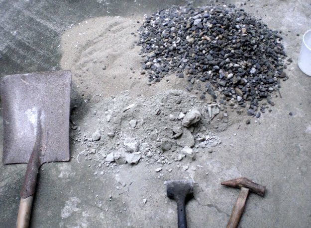

再來先準備填充材料:沙+碎石+已結顆粒的陳年水泥...
當然還要加水...才叫做"三合土".
