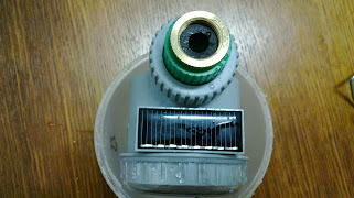

今天剛從強國到貨的太陽能定時灑水器
還有太陽能光電板哦...
仔細看跟二樓那粒很像是吧...沒錯,說來有點...那個是這粒第一代的山寨版...
山林大走的是海枯石爛路線的,而我這個是屬於任務結束後就可以除役的版本...所以當然要便宜再便宜囉...
