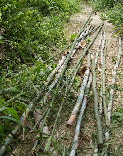

Day1 20140804
  ®Ú¾Ú¼Ò«¬¦ô­p, ¤j¬ù»Ý­n¬ù6¡B70®Úªº¦Ë¤l, ¤ôºw¶éùإصøÀ³¸Ó¦³¨¬°÷¼Æ¶q. ©ó¬O, ¬å¦Ë¤l, ´N¦¨¤F«Ø³y¤j¦ã«Fªº­º­n¤§°È.
  ¥Î·Qªº, «Ü²³æ, ¦Ë¤l¨º»ò²Ó, ¿÷¤l¿÷¨â¤U´NÂ_¤F, ¤@¤Ñ¤j·§´N¸Ñ¨M¤F§a. ¬O¨S¦³¿ù, «Ü¦n¿÷, ¦ý, «ÜÃø·h. ¤ôºw¶éªº¦Ë¤l¬OÂO¥ÍªºªøªK¦Ë, ªø¥i¹F650cm¥H¤W, ªø¦bÂù¼v·ËÃä, ®ÇÃ䦳¨â¤TÁûÀs²´©Mªñ¤QÁûªºÂb·}¾ð, ¿÷Â_¤@®Ú¦Ë¤l«á, ­n§â¥¦©ì¨ì¸ô¤W, ¤£¦ý·|³Q¦Ë¤l¥½ºÝªº¦ËªK¨c¨c纒¦í, ¤]·|¥d¦íÀs²´©ÎÂb·}, ¦A¤£µM´N¬O¥d¦bÂù¼v·ËµLªk°jÂà.
  ¬°¤F¯à¦³¦h¤@ÂIÂIªº§@·~ªÅ¶¡, §Ú¥u¦n¦h¿÷­Ë2ÁûµL¶dªºÂb·}¾ð...
  ¾ú¸g4­Ó¤p®É©Ô§è±À©ì¡B¬å¼A«d¤Áªº¾Ä¾Ô, ¹ï¤â¤]¦b§Ú¨­¤W¯d¤U¤j¤j¤p¤p¶Ë²ª¦L°O, ¤âÁu§óµhªºÁ|¤£°_¨Ó, «o¥u§Ë¤U¤Q®Ú¥ª¥kªº¦Ë¤l. ¬Ý¨Ó, ¤j¦ã«F¥i¯à·|¤ñ·Ó®Ö¥|, »\­Ó¤Q¨Ó¦~§a...
  ¤µ¤é¤ß±o:
  1. ­n¥ý³Wµe©M²M°£¥X§@·~ªÅ¶¡.
  2. ±q¥~³ò¦Ë¤l¬å°_, ÁöµM·|¬å±¼·sªø¥X¨Óªº¦Ë¤l, ¦ý, ¨S¿ìªk.
  3. °ï©ñ³B¥u¯à®e¯Ç¤Q®Ú¦Ë¤l, ©ì¨ì¸ô¤W«á´N­n«dªK, ¤£µM·|·U¨Ó·UÃø°ï©ñ.

Day 3 20140831
  ¥»¨Ó³o¶g­n¥h¤j±ÄÁʫا÷ªº, µL©`, ·í¤È©]¤û­¦ªº½æ¨­¿ú, Å¥»¡ÁÙ¦b¤£ª¾¹D­þ¤@°êªº»È¦æùػ⤣¥X¨Ó, ¥u¦n§â§Ú­Ì¨â¤Hªº¤¤À\ - Âû»L«K·í¤@­Ó(75¤¸) - ®³¨Ó¶R´X¤ç(¦ÑÁ󦳻¡, §Ñ¤F)#14鐡µ·¸j¬[ºcªº³¡¥÷, ¨ä¥¦ªº«Ø§÷´N¥u¯àµ¥¦n¤ßªº®¦«È, ¬Ý¤°»ò®É­Ô¤~­nµ¹§Ú¤F, ¶ã¶ã¶ã...
  ¤µ¤Ñ§â20¦h®Ú¦Ë¤l, ±q¨â­Ó°ï©ñ³õ©¹¹w©w¦a¦ª¤W¥h. ¦Ñ±C°Ý»¡­n¤£­nÀ°¦£, §Ú»¡, ¦Ë¤l¤w¸g«c¹LÀY(¥h±¼¦ËªK)¤F, «Ü¦n·h, ¤£¥Î¤F°Õ! §Ú¤@¤â§ì°_¤@®Ú¦Ë¤l, ÃtÅxªº´N©¹¤W¨«, ¯d¤U­I«á¦Ñ±C¤@ÁyªºÆg¹Ä.
  ¸ô, ¬O¤W©Y, ¸ô, ¤£¬Oª½ªº, ¸ô, ¸ôÃä³£¬O¯ó, ¸ô, «ç»òÅܨº»òªø! §Ú¤~­è¨«²Ä2½ë, ´N®ð³Ý¦S¦S, ¤W®ð¤£±µ¤U®ð, ¦Ë¤l¤@ª½³Q¯óµ¹©ì¦í, ¥Î§èªº, ®Ú¥»©Ô¤£°Ê, ¥u¯à©¹¦^¨«, ·Q¿ìªk§â¦Ë¤l±q¯ó°ïùةԥX¨Ó. ¥­®É¨«¥i¯à¤£­n1¤ÀÄÁªº¸ô, ·h³o¨Ç¦Ë¤l®É¤ßùؤ@°}OOXX, ¶R³o»ò¤jªº¦a°µ¤°»ò! «j±j¨«2½ë, ´N­n­w¦b²×ÂI³Ý10¤ÀÄÁ...
  ³Ì«á¨â®Ú¦Ë¤l©¹¹w©w¦a¤@¥á, ·P°Êªº²´²\³£§Ö¬y¥X¨Ó¤F. ºò±µµÛ¶i¦æ§ó¥J²Óªº¤V¶q:
  1. »P¦Ñ±C½T»{, ¬W°ª¬°400cm.
  2. ¦³6®Úªø¹F1,000cmªº1¦~¥H¤Wªº¦Ë¤l, ¥i¥H®³¨Ó·í¬W¤l.
  3. ³Ñ10¾l®Ú¬ù700cmªº¦Ë¤l, ¥i¥H®³¨Ó°µ¬°4¬Wªº³s±µ(¬ù»Ý630cm), ¦@»Ý15®Ú.
  ³Ì«á, ¤µ¤éªº¦¨ªG, ¿÷¥X12®Ú¥i¥H·í¦¨4¬W(3®Ú¦Ë¤l®¹¬°¤@¬W)ªº¦Ë¤l¥X¨Ó, §Ú¤]¨S¤O¶i¦æ­ì¹w©wªº¸jÅKµ·½m²ß¤F, ¯à¬¡µÛ¦^®a, ¤w¸g·Pı¤H¥Í«Ü¬ü¦n¤F.

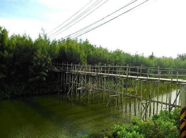

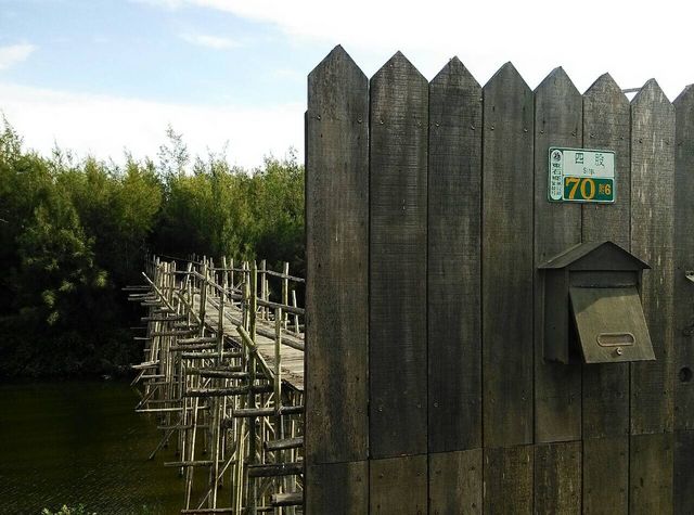

¤W­Ó¤ë¥hªF¥Û÷´¹ªÀã¦a¹Cª±
¸Ì­±¦³¤á¤H®a¤]¥Î¤F¦Ë¤l·í¾ô¬[
ÁöµM¤£ª¾¹D¬O­þºØ¦Ë¤l·f«Øªº
¦ý¬Ý¨Ó®¼­@¥Îªº
¦Ü©óªw¦b¤ô¸Ìªº³¡¤À  ²H¤ô¡H®ü¤ô¡H
