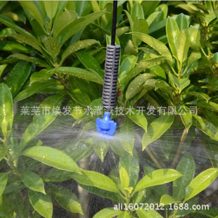

發表於 2017-12-26 01:14:51 |只看該作者.....載入全部圖片 用LINE傳送 . 分享到FB
本帖最後由 ericchou 於 2017-12-26 01:16 編輯
圖片純示意用,若有冒犯請告知
請搜尋關鍵字 "微噴頭"
應該有很多選擇且適用的
基本上水壓有 1.5~3 kg/cm^2
應該都噴得出來
當然壓力值趨近達上限值,較好工作
先想好需求
是想噴灌澆水
還是滴灌/噴藥/施肥/倒掛灑水....等
基本物理數據先找出來
1. 可提供的管壓(kg/cm^2) ?
2. 流量(L/H) ?
3. 噴頭射程 (M) ?
......等
有了基本數據
再規劃安裝方式
或 噴頭型式選擇
才不會以試誤法而花太多失敗時間&成本
6#
發表於 2017-12-26 06:51:28 |只看該作者.....載入全部圖片 用LINE傳送 . 分享到FB
本帖最後由 FlyNews 於 2017-12-26 07:06 編輯
水塔高一層樓,約3米高,水壓只約0.3Kg/cm2 ,
若樓上寫的微噴頭工作水壓是 1.5~3 kg/cm2 ....實在是差遠了...
改成滴灌式的,多配些管子+可調式滴頭就好!
或把滴頭/噴鳥架高,而不是放在地上,拋物線的距離範圍也可較大一點。

7#
發表於 2017-12-26 22:58:46 |只看該作者.....載入全部圖片 用LINE傳送 . 分享到FB
FlyNews 發表於 2017-12-26 06:51
若樓上寫的微噴頭工作水壓是 1.5~3 kg/cm2 ....實在是差遠了. ...
大哥說的對
落差1米只能產生 0.1Kg/cm^2 壓強
市面上
微噴頭還有很多可選用
例如隨機找的下列這個,
也有較低工作壓型, 0.4Kg/cm^2 壓強
相信還有其它更小型規格可找到
