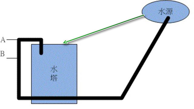

請各位大大幫忙指點一下
每逢大雨過後水源處泥沙堵塞,
常會水桶沒水, 水源處清除泥沙後會有下列情形
如下圖,
沒水情形  B位置有出水, 可是A位置的水到不了,
吹氣或吐氣的話, A位置會出來一下子又沒了
水桶浮球是開的狀態, 桶子也沒密閉, 有出氣孔,
一直想不通是啥原因造成的
不知道有沒有大大可以幫忙點破一下!!

上不去就是壓力不夠
1.進出口 水位本來就是到B 當然就上不到A
2.壓力被卸掉 a管線有空氣 b 管線有漏水 c.管線有阻塞
   => 我以為水源處比A點高的話, 水位就會到A說?
2. 我原本也是想說有壓力在管子內, 又不知道怎麼把壓力卸掉??
    這種情形有時候過兩天又會自動好><  只是還是想知道根源到底是??

og2h大有提到[管線內有空氣],
如果在你圖面的B點最下方加一個三通接一根指向天空且高度高於水塔的南亞塑膠水管,讓管線內的空氣能逃逸出去,也許就解決了。

如果圖面是正確的,那麼儲水桶會不會進水並沒有很重要,原因是依圖面上可以發現,儲水桶就只是儲水,但永遠不會流出來。

如果管線很長中間要多加幾個T型排氣口
以免氣塞(管路有空氣)

這樣不就好了
你這樣接法 要靠馬達才能頂上去

水會水平,
100公尺以外會水平,
10公里以外也水平。
再來就水往低處流…
水源進水口,和A、B兩點的水管會水平,
A和B差那一點,就是進水口差那一點高度。
水源進水口一定要高於A點以上,水壓才比較大,低於A點就沒法進水。
會堵塞因進水口大多用網或布過濾,可能進水口水管有戳孔什麼的,有孔部分的水管都不算有水壓。
至於怎麼做才不會再堵塞?就只要做更大的濾水器即可。
參考這篇,雖然我沒試過,但理論上可行....再來就一邊試一邊調整
http://www.2home.com.tw/bbs/foru ... 851&fromuid=495
塑膠桶(無蓋)桶壁高度1/3~1/2以上先鑽一堆洞, 出水管在桶子下方鑽孔配管(水塔接頭) ,無蓋的塑膠桶裝大中小礫石過濾...
在溪流挖個約桶子大小的坑, 把接好配管的桶子做成濾水器整個埋進水中的坑。(從水面看不出有桶子)
這個影片是小容量的濾水器
https://www.youtube.com/watch?v=07PvPW7ekZk
礫石過濾: 下方底層出水口-大石頭-中石頭-小石頭-木炭-小石頭-沙(最上層進水)
濾水器要 改成像Discovery私酒大鬥法較大量的水,桶子當然也要大一點,
我記得私酒大鬥法用的桶子容量約4加侖(17-20公升)油漆桶那麼大,沒放木炭。
本以為那樣的水量應該只像尿尿,但影片中可不像尿尿那麼少...。
只要進水口的位置夠高,水滲入礫石過濾桶多少?水就流多少。進水口位置比水塔愈高,水流量就愈大。
但遇豪雨水流會很急,還是得挖坑埋桶,否則礫石過濾桶可能被沖走,
挖坑埋桶時,水管進水口的水平位置又會更低些,也可能要把水管加長拉到更上游。

管內空氣 ..水頭背壓  形成水流障礙
管內摩擦係數  與 水頭高度接近  .. 有時會流出 有時沒水
改配管 加 洩水閥  排除背壓  ..
水無法順利進入水塔  ...關幹管水閥  開排水閥 ...排完就沒背壓
